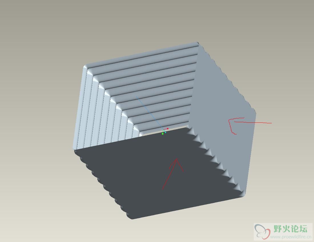

请高手指点,为什么箭头指的地方扫描不出来啊、?

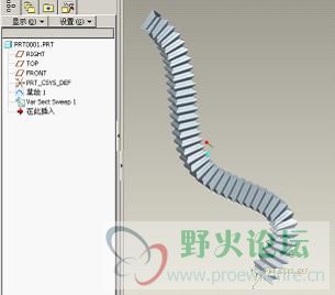

发表于 2010-9-17 21:59 | 显示全部楼层
625
725
发表于 2010-9-18 09:00 | 显示全部楼层
要设置中心线对称

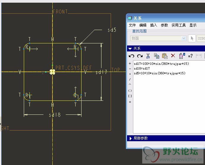

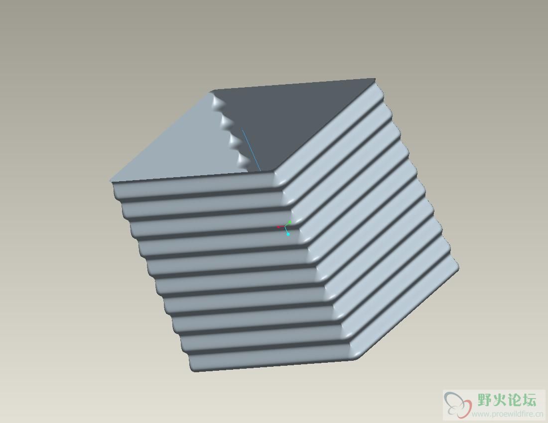

发表于 2010-9-19 09:41 | 显示全部楼层
~~为什么不能做倒角?为什么不能做对称?
见以下图片和文件

发表于 2010-9-20 11:56 | 显示全部楼层
是不能做倒角的,倒角之后就不对称了。我是用圆弧相切画的,那样就可以对称啦!
