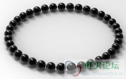

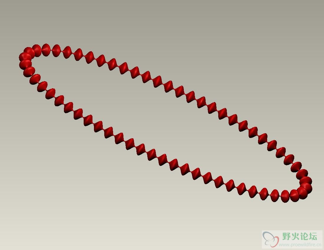

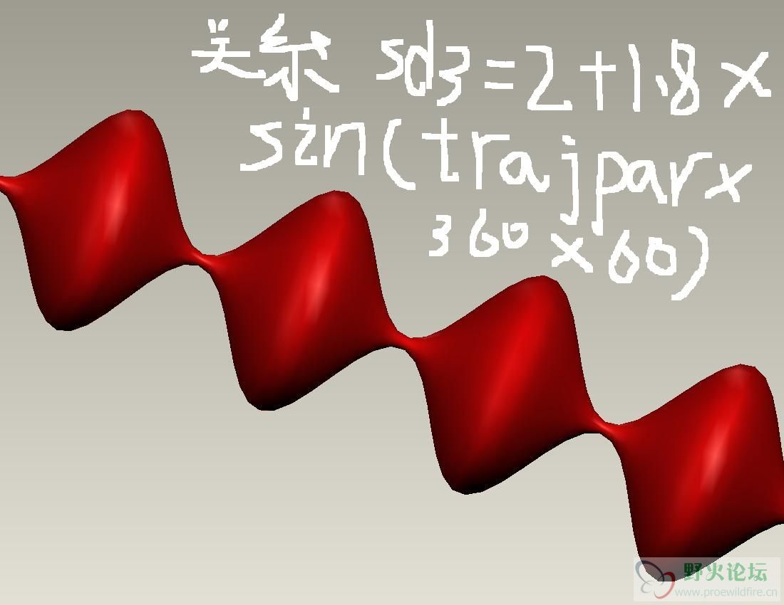

prt传不上来,请谅解,太大了。不过有关系式

楼上的,你用鼠标写字也太差了一点,建议用截图工具,
登陆QQ
按shift+ctrl+a
截取自己想的图面.双击
再打开系统自带的小画家软件,
按ctrl+v
再在里面编辑文字就可以了

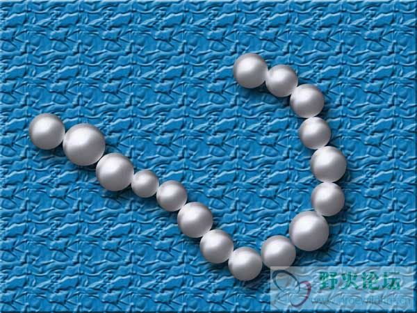

佛珠
这个佛珠不太像……
