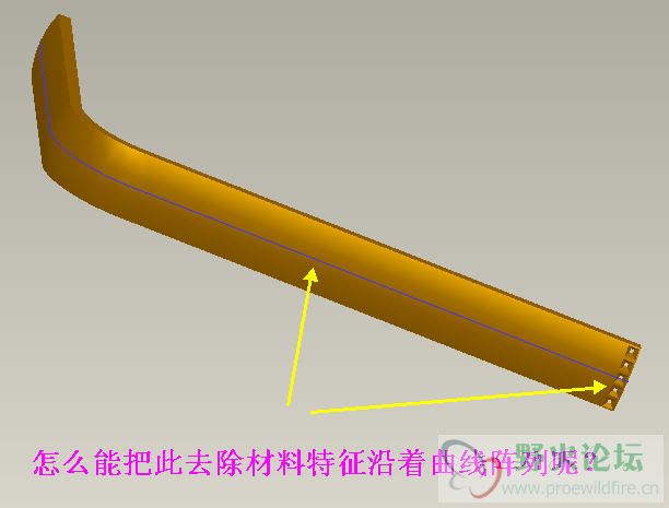

那位高手能帮我解决如图所示的阵列问题?我用的是野火4.0M140。

回复 楼主 sundell 的帖子
沿着曲线阵列是没办法了不过可以骨架折弯

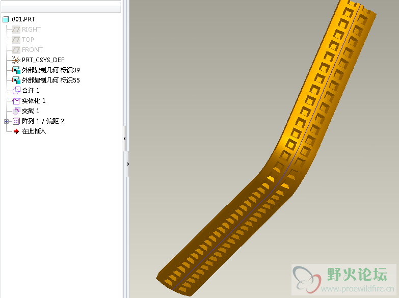

发表于 2010-9-17 17:53 | 显示全部楼层
先画一条直的
再做5个孔倒角
再到编辑里面用特征操作移动5个孔和倒角
再阵列5个孔和倒角

发表于 2010-9-17 20:50 | 显示全部楼层
没有按照你的做下去
我用偏距做的
part也传上来了
0011.prt.rar (200.42 KB, 下载次数: 41)
我不明白你干嘛要那样建模啊

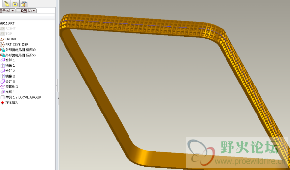

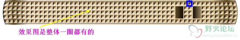

 楼主| 发表于 2010-9-18 09:48 | 显示全部楼层
谢谢大家、谢谢楼上的,可不是我想要的结果,因为效果图是整体一周都有的

发表于 2010-9-18 20:40 | 显示全部楼层
我不明白你怎么还不明白
又做了一个
看看合不合要求
0011.prt.part1.rar (488.28 KB, 下载次数: 27)

发表于 2010-9-19 16:52 | 显示全部楼层
很同意8楼的做法
