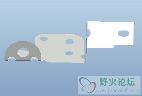

哪位大侠帮我把这个曲面展平一下,谢了,最好能讲讲步骤。

我说的是曲面展平,如果是钣金件我会拿上来说有点难度吗?!

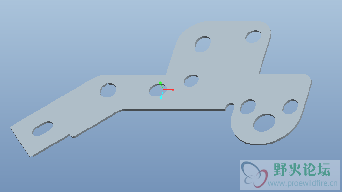

2.png 我的做法是先把你的曲面特征合并成一个整体,然后加厚,再转化成钣金特征,再钣金展开得到

毕竟曲面展平功能,不是强曲面模块的强项,楼主,可以参考5楼的做法,如果只想展开后是面,那可以先在钣金块展平后,再抽取出面来就好了
要灵活的运用软件,得到自己想要的结果就行,步骤并不重要,重要的是得到自己想要的结果
