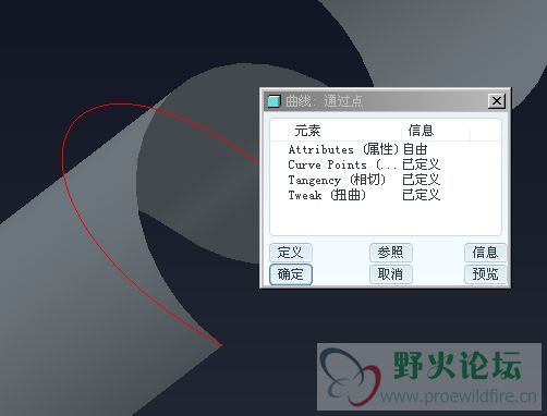

我在论坛上下一个节能灯的模型,灯上面的曲线为何不能旋转复制?可模型上用的是,我却不能,这是为什么呢,谢谢各位大哥,解疑! 在线等待!

那是因为你选择的是基准曲线特征,选中特征之后再选择一次曲线(曲线加粗,加亮),然后再复制就可以了

谢谢老大,我试一下!
