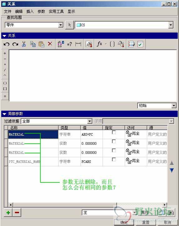

如下图所示,在零件中,怎么会有相同的参数名,而且无法删除。
这样导致后工程图无法引用这个参数。原始文件较大,无法上传。

发表于 2010-9-23 12:09 | 显示全部楼层
已测试,直接在重复的那个参数名上点右键就可以删除了

 楼主| 发表于 2010-9-25 13:16 | 显示全部楼层
还是无法删除
谢谢管理员的关注,但是我不知道管理员有没有做真正的测试。

 楼主| 发表于 2010-9-25 15:48 | 显示全部楼层
终于找到答案
版本问题
1)原文件是4.0 M140的版本创建。
2)后来用4.0 M040的版本打开这个文件进行修改,就出现上述参数可重复,甚至
无法删除重复的参数。
3)用4.0 M140(包含M140)以上的版本打开后就可以直接进行删除了。
