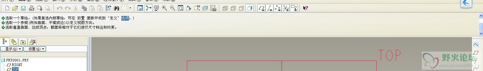

怎么把选项放回下面?
怎么把选项放回下面?

5.0的目前为止不行

发表于 2010-9-17 09:06 | 显示全部楼层
工具———定制屏幕——面板里的选项
到那里面设置就好了。
像个男人一样去战斗,永不放弃。
发表于 2010-9-17 11:30 | 显示全部楼层
工具—定制屏幕—选项 中操作板位置选图形区域下方

发表于 2010-9-19 16:05 | 显示全部楼层
定制屏幕就可以了啊

发表于 2010-9-22 22:46 | 显示全部楼层
5.0的是不可改的!  工具—定制屏幕—选项里是没有该选项的!
