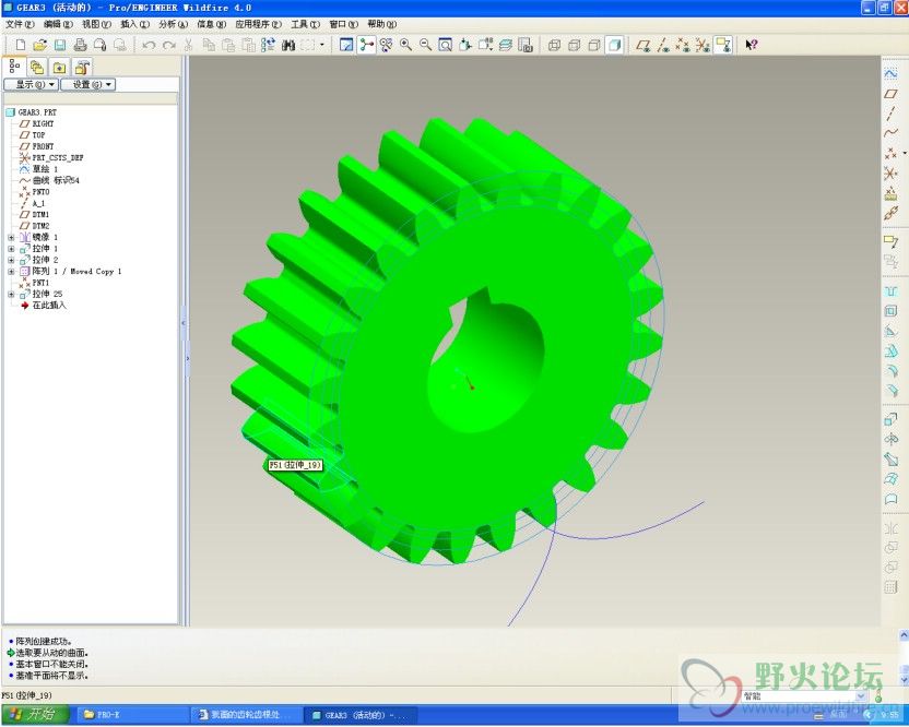

我画的齿轮齿根处倒角了之后就不能改变模数了,怎么办?

你的圆角不是参照阵列出来的
所以当你减少齿数时会造成圆角的参照缺失
做法是,选择齿廓曲面和齿根曲面倒圆角
然后再参照阵列

感觉好像是,创建好齿形后,先进行圆角,然后成组,再阵列,应该是这样。
 楼主| 发表于 2010-9-23 08:54 | 显示全部楼层
谢谢大家的解释 不过我也是在做完齿形后做的倒圆角 可是就是不行呀 比如说我想把原来的50齿变为60齿 就再生失败了
