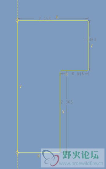

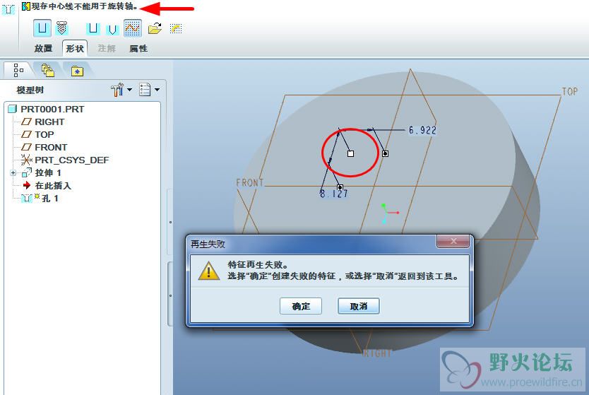

ProE 5.0 M040中草绘沉头孔的问题.
如上所说,按照以往同样的操作步骤草绘沉头孔,却提示失败,也没出现预览的沉头孔形状(图中红圈)。如下图:
这是草绘沉头孔截面:

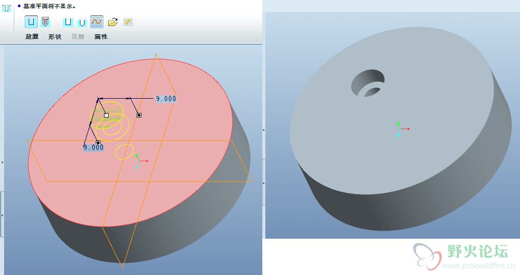

而画盲孔却不会有这问题,如下图:
这问题怪怪的,请知道的朋友回答一下是怎么回事,谢谢!

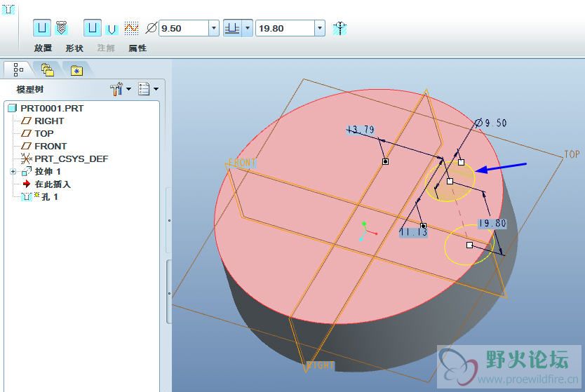

发表于 2010-9-16 20:36 | 显示全部楼层
何必呢?
直接用标准孔,再加上一个沉头不就OK了

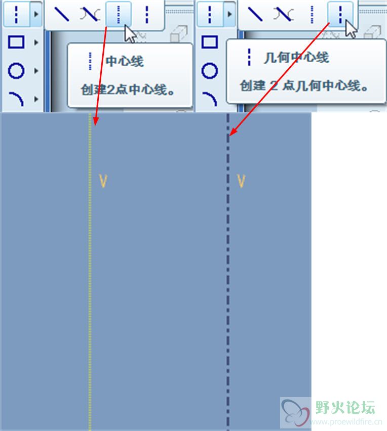

ProE 5.0 M040中草绘沉头孔的问题---已解决
如下图:
原因:在5.0版本中有增加了一种中心线---“2点中心线”和“2点几何中心线”二种。
而我自己之前是用4.0版本的,所设置的快捷键是“2点中心线”,所以失败。如下图:
分享一下!
