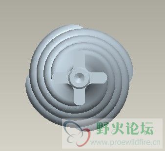

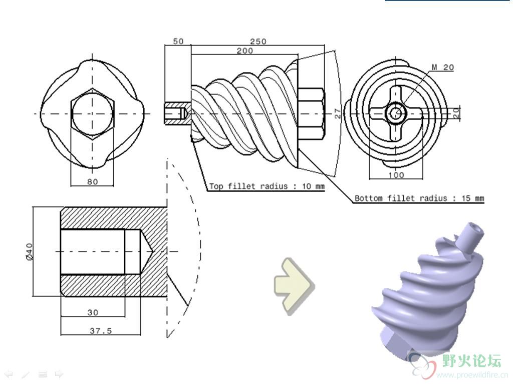

哪个大虾知道这个怎么做出来,具体件附件

应该是螺旋扫面,然后再绕中心轴阵列吧

有点像,画不到一模一样

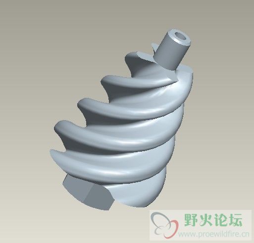

试了下.主要螺纹不等宽  不知道怎么处理.忘情哪位大侠指点`````````QQ411425267

试试扭曲!我是不会,,

使用关系式。

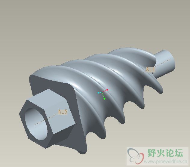

看看我这个~
1.prt.rar
56.04 KB, 下载次数: 114
