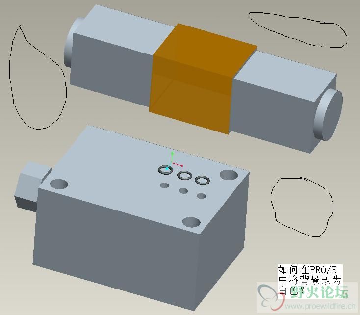

本人是新手,用的是4.0的版本。现在我画了个模型,然后想将它以图片的形式打印出来。我是用键盘上的“印屏幕”截下图片然后打印,发现打印出来后,背景的颜色也打印出来了,浪费很多的墨,而且画面不清楚。因此我想请教各位高手,如何才能将背景的颜色改成白色?或是否还有其他更好的方法,将模型作为JPG等格式的图片打印出来??虚心的请教各位,谢谢!!!

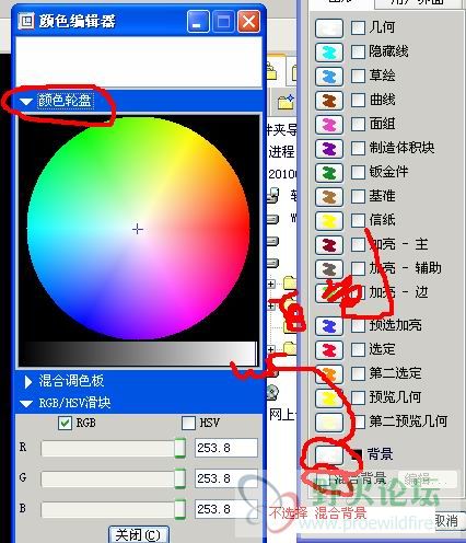

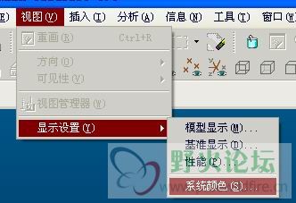

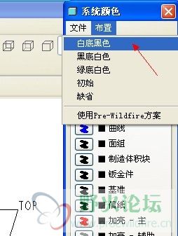

发表于 2010-9-16 10:24 | 显示全部楼层
在视图--显示设置--系统颜色这里更改就行了
如图
74
104

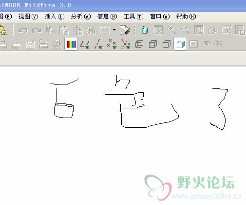

发表于 2010-9-16 10:35 | 显示全部楼层
看图片吧

 楼主| 发表于 2010-9-16 10:36 | 显示全部楼层
兄弟,你太厉害了!赞一个!我能把背景改白色了!非常感谢你的帮助!! 不知道还有没有其他直接出成JPG图片的方法?
