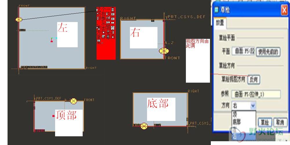

我们都知道在PROE中经常用到参照选取的问题,很多时候弄不清楚该选哪个面或者哪个轴,不知道大家有没有同感,下面我说下我学习的感受。草绘视图方向是草绘时的看图方向,它垂直于草绘平面指向另一侧。草绘视图方向绘图区以黄色箭头显示,可以通过以下3种方式在草绘平面的两侧之间切换草绘视图方向:
1 在『草绘』对话框中单击『草绘视图方向』标签后的『反向』标签
2 在图形区将鼠标移至黄色箭头标志,黄色箭头浅蓝色加亮显示,单击鼠标左键。
3 在图形区将鼠标移至黄色箭头标志,黄色箭头浅蓝色加亮显示,单击鼠标右键,在弹出的快捷菜单中选择『反向』命令。
参照平面是一个垂直于草会平面的平面,用于定向草绘平面的视图防止。可随时使用『参照』收集器收集,当收集参照平面时,首先在『参照』收集器后面的框内单击,然后再绘图区选择基准平面或者模型平面,以选取或重定义参照平面。参照平面在绘图区以红色加亮显示。参照平面方向确定草绘平面旋转到与屏幕平行状态时参照平面的放置方向,可以在『方向』列表选取。参照平面方向有4种可根据操作情况选择,使参照平面朝向“左”“右”“顶”“底”。
下次吧图片发上来,希望大家的PROE水平一日千里

我还是没搞懂,当选草绘平面为FRONT,TOP.RIGHT顶,底,左,右视图方向都不一致!

这个确实是不太懂,我一般直接选默认的,如果出来不理想的方向,再直接再工具栏里头改
