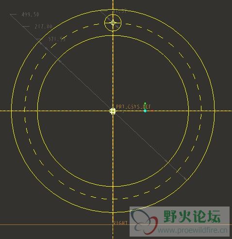

我想沿着构造线平均分布6个小孔  如何使用阵列啊 等分角度什么的 象CAD一样的

这个好像不能,你还是一个一个地画

ProE草图里现在还没有阵列功能,
不过你可以从调色板插入构造的正多边形
然后再在其顶点上画圆
不许扯淡!

草绘里面是没有阵列功能的
做好了实体可以阵列部份步骤

阵列特征,不是阵列草绘

谢谢 各位 做成实体 可以用阵列一样的

支持下。所以以后做阵列到实体去。

用打孔,再阵列
