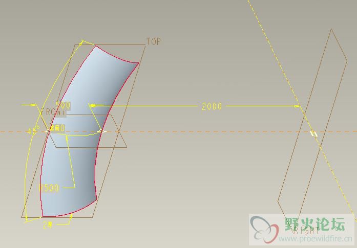

看看这样的圆弧面怎样展开?

回复 楼主 whacxm 的帖子
先将曲面加厚   再到  “应用程序”菜单  选择   钣金件  后 , 模型特征则进入到了钣金操作面板   用           展平工具  将其展开  就可以了
不好意思 不能上传图片  具体细节自己尝试了

发表于 2010-9-17 13:46 | 显示全部楼层
曲面一般在PROE中不好展平,即使展平了有的也不准确,建议用第三方软件。
