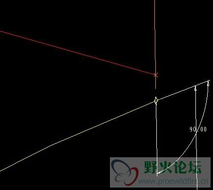

在front与right面内各画一段曲线,两曲线的一个端点应该是共点、相交的,但我怎么也约束不上,标注相同的尺寸,两点也不相交。
请教大虾,给以指点!

是不是我的软件有问题啊,参照也选不了那个点。我用笨办法,在草绘中过点做一参照线,并约束过那个点,然后再在画曲线,可还是不能相交,不知是怎么回事。
而且我画第一个曲线时,也标注32.6这个尺寸,第二条曲线的尺寸同样也是32.6,可为什么就是不在一个点上呢?真真是奇怪。
球赐教!!!!!!!!!!!!

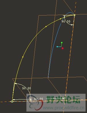

发表于 2010-9-15 12:58 | 显示全部楼层
在一条线上的端点画点参照

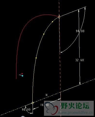

发表于 2010-9-16 10:35 | 显示全部楼层
那条红色的线你标示了高度  ,那你另外一条线又标一个32.6去做什么呀!

发表于 2010-9-16 10:39 | 显示全部楼层
原帖由 winlong7828 于 2010-9-15 12:04 发表
而且我画第一个曲线时,也标注32.6这个尺寸,第二条曲线的 ...
第二条线不用标32.6。
