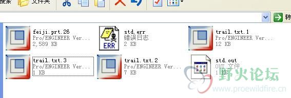

发表于 2008-4-28 22:23 | 显示全部楼层 |阅读模式
如标题,该怎么不让他产生这些文件以及错误日志呢?
看附件的图片
发表于 2008-4-28 22:25 | 显示全部楼层
不产生是不可能的,你可以设置 trail_path 放到别的位置去

 楼主| 发表于 2008-4-28 22:34 | 显示全部楼层
回复 2# 的帖子
哦,知道了
以后干脆不问了
自己找去了````
不过还是郁闷
威望高了 就不能问简单的问题了

 楼主| 发表于 2008-4-28 23:12 | 显示全部楼层
回复 4# 的帖子
我的系统装了两个版本的PROE
其中一个版本的生成的文件都转到我指定的地方去了
还有一个4。0的怎么设置他的目录都没有用
奇怪了~~

发表于 2008-5-26 21:59 | 显示全部楼层
在 4。0 调用的 config.pro 里设置 trail_path

 楼主| 发表于 2008-5-26 22:00 | 显示全部楼层
笑毛啊`~‘以前不懂
现在懂了,已经把PROE4。0的启动目录设置到自己指定的目录了
那些轨迹文件都藏到一个地方去了~~
