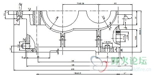

要生成工程图
只是不是普通的三视图或剖面图
而是选定某个基准面(类似剖面)的视图
比如要画一个杯子的这样的视图
从中间选一个参照面,再由此参照往上看的视图
(不知这个proe5.0怎么画)
很纠结,也许表达不清,还请不吝赐教。
一下附图,求第二张怎么生成,jj啊

发表于 2010-9-14 15:32 | 显示全部楼层
回复 2# holdsky 的帖子
我靠!你模糊的提问,那我就模糊地回答:
你是不是要投影视图,然后再设置成剖面。就这剖面,是可稍复杂的剖面或直线剖面,剖面的位置取自母视图上的某个位置。
你要清楚地表达自己的问题,不然仅凭文字理解你让路人怎么帮你呀??
 楼主| 发表于 2010-9-14 16:35 | 显示全部楼层
回复 3# panle 的帖子
不会吧
同样的问题我再机械社区询问过
莫要激动
看重点啊
第二个图怎么画出来?
不知你能不能看懂
还是要感谢留言
129
687
67
1198
发表于 2010-9-14 16:43 | 显示全部楼层
很简单,就是一个向视图嘛,  5.0工程图里有这个!
 楼主| 发表于 2010-9-14 18:00 | 显示全部楼层
回复 5# yfko999 的帖子
正解啊
成功了
多谢啊
