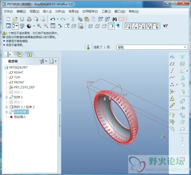

如题图片 我是用鼠标点的实体 然后右边的镜像 是灰色的

发表于 2010-9-14 09:28 | 显示全部楼层
你把所有特征合成一个组 你试试

发表于 2010-9-14 09:51 | 显示全部楼层
有时实体不行时,就要通过复制实体曲面,再将曲面镜像过去,然后再实体化

发表于 2010-9-14 10:08 | 显示全部楼层
你选择的不是实体
你没有发现左侧的环形折弯特征已经被加亮了吗?
正确的应该在模型树上选择零件prt0026.prt
然后把整个实体镜像过去
不许扯淡!

发表于 2010-9-14 10:14 | 显示全部楼层
选中所有特征,组成一个组,然后镜像!

发表于 2010-9-14 12:32 | 显示全部楼层
....  你所选中的是一个比较复杂的特征,由于较多的父子关系干扰无法镜像。
方法: 选取实体曲面——复制——粘贴——选中复制曲面——镜像——实体化

发表于 2010-9-14 22:41 | 显示全部楼层
原帖由 higher.001 于 2010-9-14 10:08 发表
你选择的不是实体
然后把整个实体镜像过去
同意你的做法。我做复杂型的对称情零件都是这样先做其中的一部分,然后整体零件镜向。有过有一点不好,就是会把所有的基准面、基准点,都镜向过去,还得用层去隐藏。
