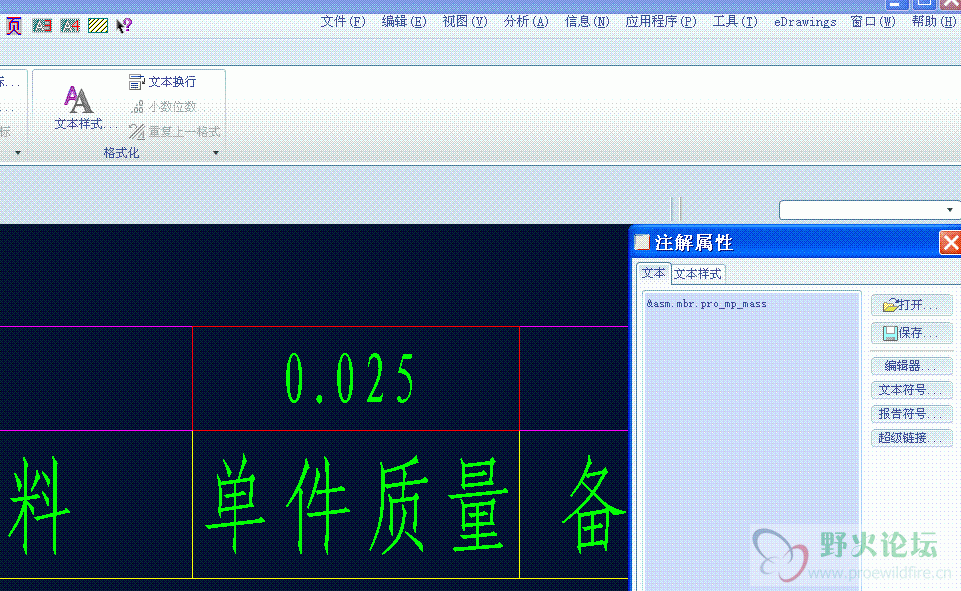

请问bom表单重一栏,我写了:&asm.mbr.pro_mp_mass.为什么没有重量出现呢,谢谢?是不是必须要在零件中加参数cmass=pro_mp_mass,再到bom中调用&asm.mbr.cmass,谢谢
发表于 2010-9-14 08:54 | 显示全部楼层
直接在重复区域写asm.mbr.pro_mp_mass
可以显示重量
[ 本帖最后由 wvfsy 于 2010-9-14 08:58 编辑 ]

最好贴图说明一下。是显示0还是空?

分析下模型的重量,然后再生试试

已解决,谢谢
bom表单重一栏,写:&asm.mbr.pro_mp_mass.加密度后,算下重量就行了,
