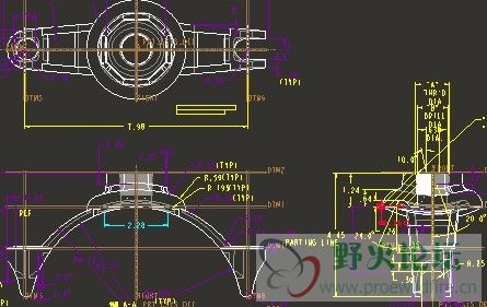

我24°角用鼠标移动数值都可以动,为什么0.26 和0.06数值移不到左边呢,
我往左边托,整体往左动
大侠帮忙

可能是对象的选择存在问题吧

那怎么改办呢?

先把这两个尺寸,移到别的视图上,再移回来,就行了

,好奇怪,我移了,但是提示不能移动指定的尺寸到选取的视图(我应该没有移错视图)。图见附件.有些尺寸可以移动,有些不可以,不知道为什么?
不过我在乱试的时候,无意间找到了,右击→属性→移动文本,可以移动到左边。
Thank you all the same.
