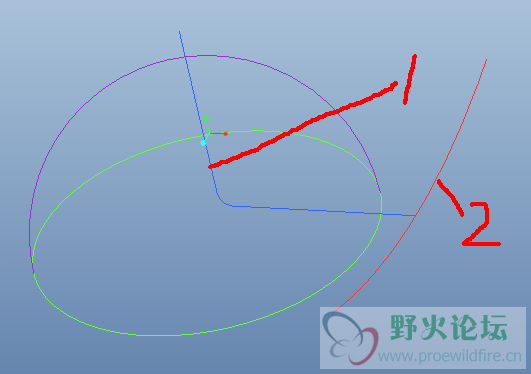

如图,我想做一个曲面扫描,1是扫描轨迹,2是扫描截面,但是每次我进行到“绘制扫面截面时”,我的proe总是自动切换到扫描轨迹的另一边,这是怎么回事啊?

叙述的比较难懂
不过我猜测你说的应该是起始点问题
扫描的时候注意起始点应该就可以了

应该是你在画草绘轨迹的时候没有注意起始点 应该在画草绘轨迹时注意黄色箭头的方向,设置起始点左键点击你想要的起始点,按住右键,选择起始点)

点那个箭头点到你想要的就好了

刚才把这个问题解决了,采用的是大家所说的那种方法,谢谢大家
