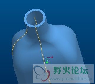

[求助] 这个瓶子用VSS怎么画

关系式怎么用? 从来没用过 只是用关系式直接生成曲线什么的 还重来没有配合建模过

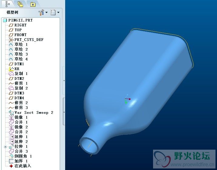

是这样的吗?

我不知道你是不是画这种的,但原理一样的,先要选中中间的那条线,然后再选四条链,进行草会。文件太大,传不上来,你给个邮箱,我发你

貌似草绘时截面必须过轨迹线的端点 好像是 说错了一定要原谅俺

用关系扫出1/4 感觉用混成做应该更加光顺
