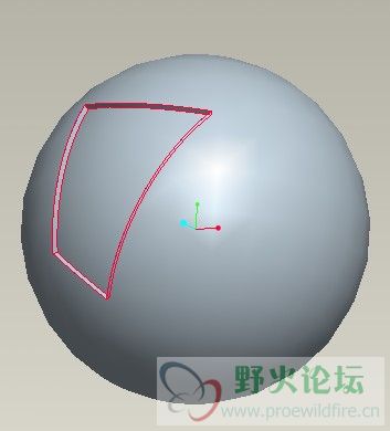

如题:在圆上凹进去的凹面要和圆的外表面有一样有弧度 未命名.jpg

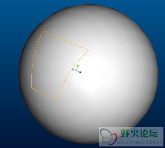

发表于 2010-9-13 15:04 | 显示全部楼层
不太明白 这样???
看看是不是这样....

 楼主| 发表于 2010-9-13 15:29 | 显示全部楼层
是怎么样做的啊,我发个Prt吗

发表于 2010-9-13 15:37 | 显示全部楼层
使用“偏距”命令就可做出来了

 楼主| 发表于 2010-9-13 15:42 | 显示全部楼层
偏过了,只能凸出,不能凹进去去除材料

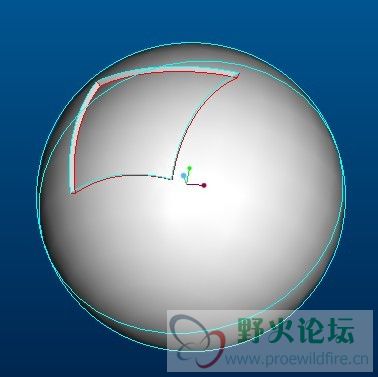

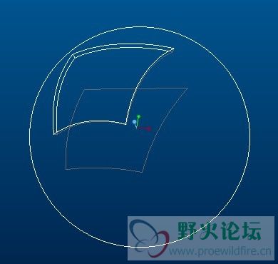

发表于 2010-9-13 16:27 | 显示全部楼层
用曲面做,两个同心球,拉伸曲面(或者混合,看你投影要求),合并,剪切,实体化~~

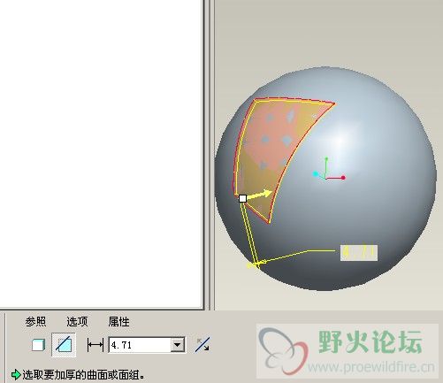

发表于 2010-9-13 16:38 | 显示全部楼层
楼上好复杂呀  直接  把 球的表面复制下  然后 把这个曲面 用线框接切  然后把剪切的面 壳 工具  方向选好后 剪切材料

发表于 2010-9-13 16:54 | 显示全部楼层
那也只是求啊
用高级命令。里面有的 你自己去找哦

 楼主| 发表于 2010-9-13 18:37 | 显示全部楼层
做出来了,谢谢各位大虾帮忙!
