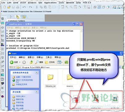

我也是装在PREO5.0上你说的那个文件我也改了还有两个注册文件我也复制到启动文件下了,但是打开的时候老师出现
Pro/TOOLKIT注册文件,D:\PTC\PDX\PDX_50M011\text\prok.dat:无法产生应用程序“progressive Die Extension 5.0",发生读取错误”No such file or directory"
怎么办啊大家能帮忙解决一下吗?小弟感激不尽!!!!

发表于 2010-9-13 16:23 | 显示全部楼层
建议把那2个文件放在proe的安装目录下的text目录下,修改正确的话,可以运行,而不用管什么启动目录了,因为启动目录会经常变动的

发表于 2010-9-13 16:33 | 显示全部楼层
看图

发表于 2010-9-13 16:38 | 显示全部楼层
因为你的config.pro已经告诉proe系统:protk.dat注册文件的位置了,素以不需要再把protk.dat复制到proe下了

这样好像也不行
我试过楼上的做法了,可还是不行,一样的提示
