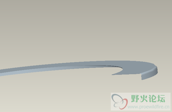

小弟新近设计了半圆形钣金盖子
但是无论如何也展开不了
哪位大虾能帮帮我?
是不是我设计这个盖子的方法有误呢?
哪位能告知
我急啊~~~~~感谢
我是钣金旋转成型的
尺寸不是很重要 关键是如何展开

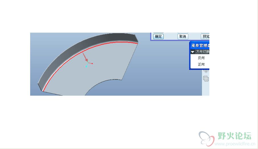

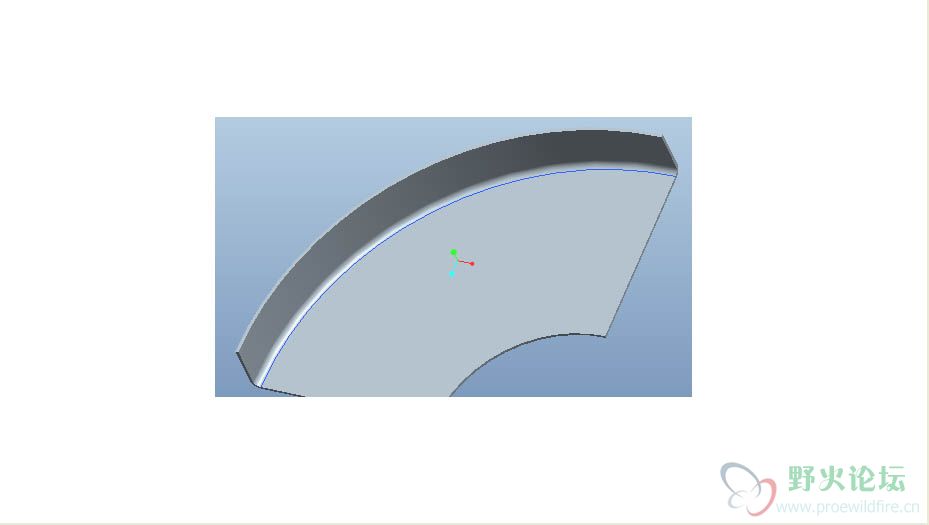

发表于 2010-9-14 16:02 | 显示全部楼层
可以展开的
使用剖截面驱动展开。
选择固定边
选择固定边
截面曲线
截面曲线
固定侧 其实与固定边是一条曲线
固定侧 其实与固定边是一条曲线
 楼主| 发表于 2010-9-14 22:13 | 显示全部楼层
感谢 问题解决了
