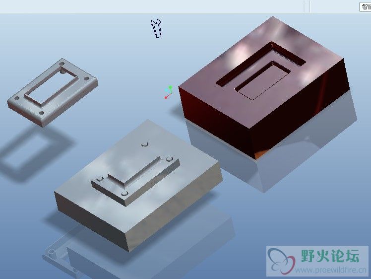

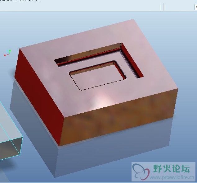

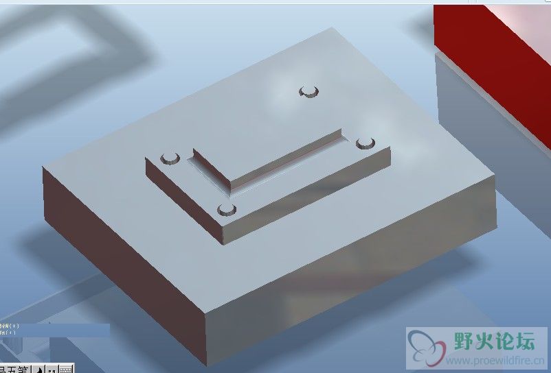

这样的产品肯定是靠脱料板脱料的,所以放好缩水后,靠最外边留单边30条,做镶件线割,另外那四个角上也是做镶件,没有像你这样分的,出不了模
进料的话边进料 模具排位最好一模两腔

钱多就推板顶出,3板模中间4边进胶。
钱少就顶针顶出,侧面潜进胶。
