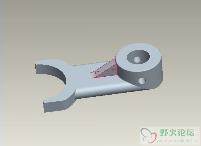

如题!
如下图加亮的进该怎么画?!

回复 楼主 的帖子
在草绘的时候,先在模型圆孔处做一条旋转中心线,~这样就可以了~
发表于 2008-4-28 19:55 | 显示全部楼层
在筋的中间平面上草绘,画一条线就可以了

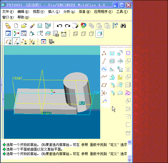

发表于 2008-4-28 20:29 | 显示全部楼层
绘制筋特征,为什么楼主不可以试试用基础命令——拉伸....
110
1152
255
2046
优秀斑竹勋章热心助人勋章宣传大使勋章斑竹勋章希望之星勋章
发表于 2008-4-28 20:56 | 显示全部楼层
回复 4# 的帖子
拉伸后还要替换才可以,曲面的
204
247
发表于 2008-4-28 21:26 | 显示全部楼层
貌似这个直接就可以做筋吧!直接在正视图上画一条斜线就可以了吧 哈哈
92
125
宣传大使勋章
发表于 2008-4-28 21:48 | 显示全部楼层
。。。。。。做筋时的缺口放在曲面上就可以了。。应该是

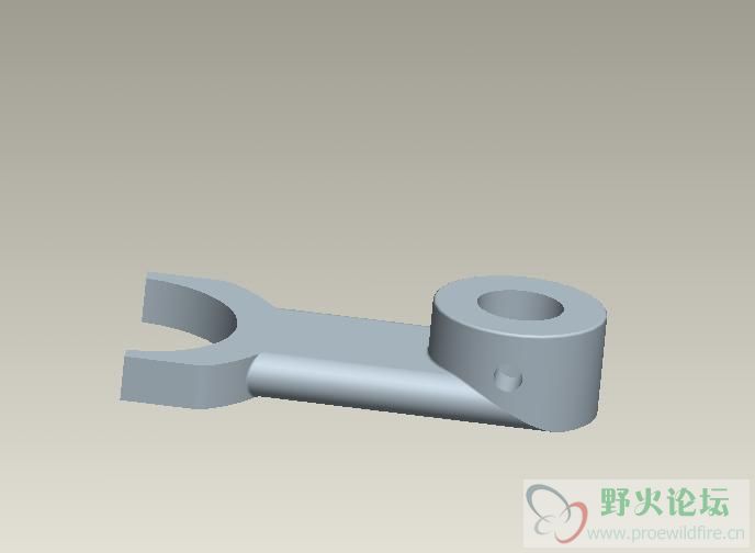

发表于 2008-4-28 22:05 | 显示全部楼层
做了一个,不知道是不是你要的要求
上传限制,桢数很低....
[ 本帖最后由 dwdqbt 于 2008-4-28 22:09 编辑 ]
76
117
 楼主| 发表于 2008-4-29 19:14 | 显示全部楼层
原帖由 dwdqbt 于 2008-4-28 22:05 发表
做了一个,不知道是不是你要的要求
上传限制,桢数很低....
奇了怪了,我明明跟你的步骤一样哈,怎么我的就出不来!
老提示有错···
我再试试吧···
应该差不离了···
感谢各位!
还有,楼上说拉伸的是不是···有圆柱面的···会不会很麻烦?!
