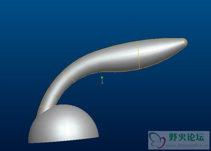

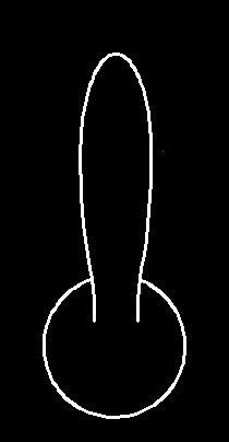

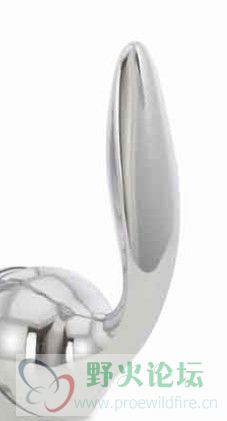

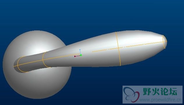

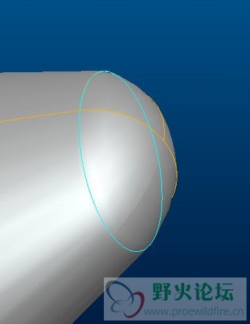

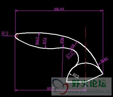

大家帮我看看这个东西用什么方法画好。
我用了边界混合方法画的,总感觉不是很好,特别是尾巴用边界混合连起来后感觉不自然。
还有就是那个半圆形和上面的那个用圆弧连接的我不知道这么连接,请大家指教了!

发表于 2010-9-12 12:03 | 显示全部楼层
用扫描混合应该可以

发表于 2010-9-12 12:31 | 显示全部楼层
错了,应该是可变剖面扫描

 楼主| 发表于 2010-9-12 13:31 | 显示全部楼层
用可变剖面扫描不知道怎么画。可以说具体点吗

发表于 2010-9-13 09:13 | 显示全部楼层
最后那里 把边界条件定义一下 不会不流畅吧
我说的是混合  扫描到最后也要混合一下吧

发表于 2010-9-13 15:01 | 显示全部楼层
最简单的方法 就是  用cad吧  线先构出来 然后边界面就搞定了

发表于 2010-9-14 09:47 | 显示全部楼层
在附件1图里:我觉得思路是好的,只最后还缺一步:
在圆球和手柄之间再加一个边界混合面(且要定义两边与面相切),再合并面,就很象了.
至于手柄末端不好看,可倒回去调整一下线条.
