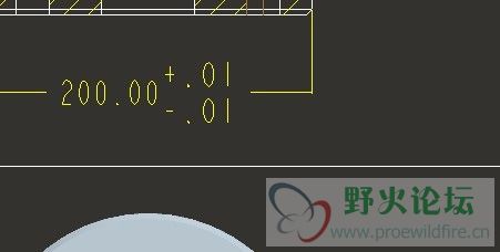

公差值的小数不能显示“0”.
如图所示
请指教。

工程图选项里设置
lead_trail_zeros STD_METRIC
lead_trail_zeros_scope ALL

config里面配置tol_mode  nominal
