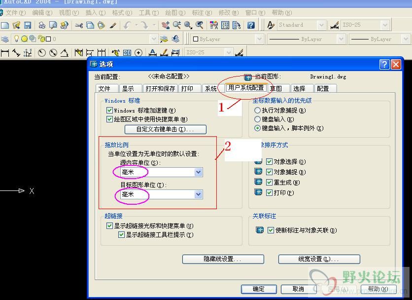

如何在转CAD图纸DXF格式时,设置默认输出的unit是mm而不是inch。因为每次都要在属性那里设置输出单位,很麻烦! 谢谢了~~各位高手们

可进行永久性设置,方法如下:
1.输入options回车,出现"选项"对话框;
2.选"用户系统配置";
3.在"源内容单位"和"目标图形单位"处选毫米.
OK,一劳永逸!
106
148
发表于 2010-9-10 15:01 | 显示全部楼层
漏掉了最后一步,
4.设置完了要按"确定"才生效.

sorry!刚才会错意了,我看成是cad转dxf的单位了.
PROE转出的DXF,用CAD打开后我都是放大25.4倍.没找到更好的方法.

发表于 2010-9-12 22:12 | 显示全部楼层
先用公制模板画图,再以1:1输出dxf格式,(在config加入default_draw_scle 值为1,输出比例就是1:1了,有点不是很记得自己看看上面有说明的)
