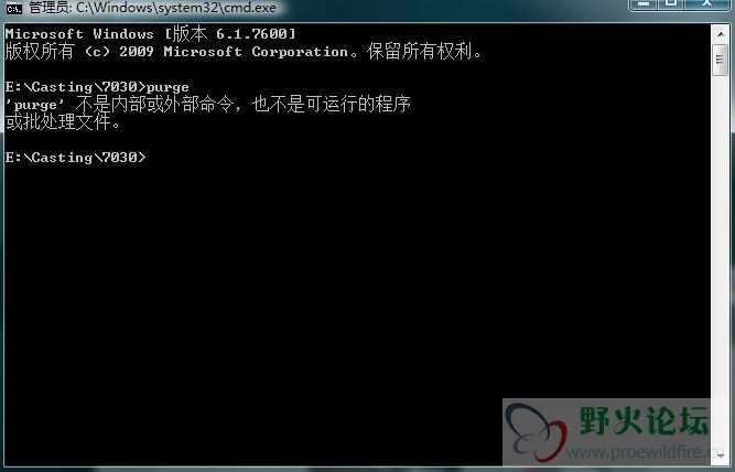

请大侠们帮帮忙!

发表于 2010-9-10 13:04 | 显示全部楼层
你的文件所在的文件夹要设置为工作目录
譬如 你做的prt文件在 D:\Proework
那么你就要把D盘的Proework设置为工作目录
然后在proe里  窗口-打开系统窗口-输入purge-回车
试下吧

 楼主| 发表于 2010-9-10 13:06 | 显示全部楼层
是的,我是设置工作目录才运行的。在重装系统之前还可以用的。

发表于 2010-9-10 13:09 | 显示全部楼层
原帖由 3641495 于 2010-9-10 13:06 发表
试试以下的帖子
http://www.proewildfire.cn/forum ... B%CA%C7%C4%DA%B2%BF

 楼主| 发表于 2010-9-10 13:25 | 显示全部楼层
回复 3# 3641495 的帖子
谢谢你。已经解决了!
223
261
 楼主| 发表于 2010-9-10 13:27 | 显示全部楼层
在proe安装路径下找到bin文件夹里运行 ptcsetup.bat 重新配置安装就可以了!
