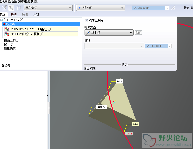

现有这么个问题,
            拉伸一个曲面,(不是平曲面哦!)然后在曲面投影一类似操场跑道样的封闭的曲线,于是相当于在曲面上形成了一封闭的空间曲线了。有一零件(为模拟动作需要,在其上建立三个不在一条线上的基准点P1、P2、P3)的两点需要在此空间曲线上按槽运动,但又需要另外的一点要始终在此曲面内(从动就行!),本人对两点P1、P2添加了槽机构约束,针对槽上的一点P1加初始条件后,动态分析时,槽运动正确,但另外的点P3需要在控制曲面内就无法控制了。
         更为有意思的是,零件在绕槽曲线运动过程中还在绕自身旋转,真是奇怪!
有劳各位高人给指条路子!谢过了!

其实没必要用槽

回复 2# higher.001 的帖子
先鞠躬了!
  你的“用户定义”的约束好像不能“拖动”吧?应该使用“机构”约束吧!或许是我的理解有偏差?还是说需要几项配合起来使用?我试过的那个“机构”约束中的“常规”中的“线上点”的线只能选用用直线。
不过,我会努力按对你的贴图的意思试试。
拜托老师有条件的话,按你的意思给做个4.0版的案例,没有条件就算了,
只要自己尽心尽力就算啦。
