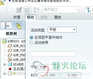

之前工作是用的SW,现在学习PROE,关于装配方面我有个问题请教下,说个简单的例子,轴和直线轴承配合,轴固定,同轴约束好了,在SW中我移动直线轴承是能移动的,但在PROE中中怎样去移动零件,没完全约束的零件

发表于 2010-9-10 12:12 | 显示全部楼层
一样可以移动吧。
最直接的
间接地你可以通过定位拖动也可行啊

发表于 2010-9-10 20:34 | 显示全部楼层
CTRL+ALT+鼠标左键

 楼主| 发表于 2010-9-13 09:10 | 显示全部楼层
我再举个例子吧,有滑块、导轨、气缸、浮动接头、板组装,我将滑块与导轨装配好,再装板,最后装气缸,但在装气缸的时候遇到问题了,这样装配时气缸与滑块之间的距离无法控制,我就是想在这种情况下移动滑块,使装配完成,怎么去完成呢,请高手赐教
