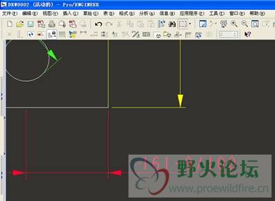

我标的工程图的尺寸上为什么会出现比如5(0.50%)这样的情况,我不想要括号里面,可我不知道怎么改?是怎么回事?请各位帮我解决哈!!!!!!谢谢!!!!!!!!!!!

是这样显示的吗?

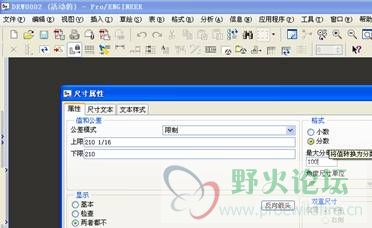

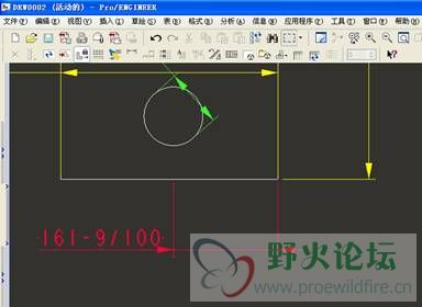

发表于 2008-5-7 01:11 | 显示全部楼层
如果是的话,请把这里的分数改成小数。
