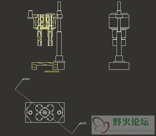

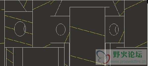

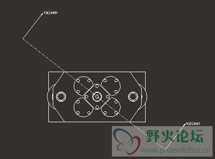

各位朋友,小弟在出工程图时候,剖切位置如图1所示,但是剖切后的视图出现不对的情况,感觉视图没有摆正似的,如视图2。 在此请教各位朋友,有没有办法能把视图摆正,不出现斜影的情况(比如在视图2中圆圈的投影).  是不是需要设置什么参数?
试了一下,旋转剖 不行  因为剖切区域里面 全部对齐 功能为灰色 不能用...  好象不行  高手请指点
旋转剖虽然俯视图能反映齿轮的啮合情况 但是不能反映轴承连接的情况.....以及轴上的零件...

怎么连投影方向的概念都没搞清楚?
你想表达的情况应用辅助视图做(向视图)

发表于 2010-9-10 14:31 | 显示全部楼层
你用的是全部对齐  肯定会出现你说的问题的,楼上所说正解

发表于 2011-1-21 09:13 | 显示全部楼层
续上
客户发过来的三维实体是按他们的装配位置和角度来的,要出平面图的话,怎么办呢?
