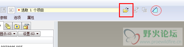

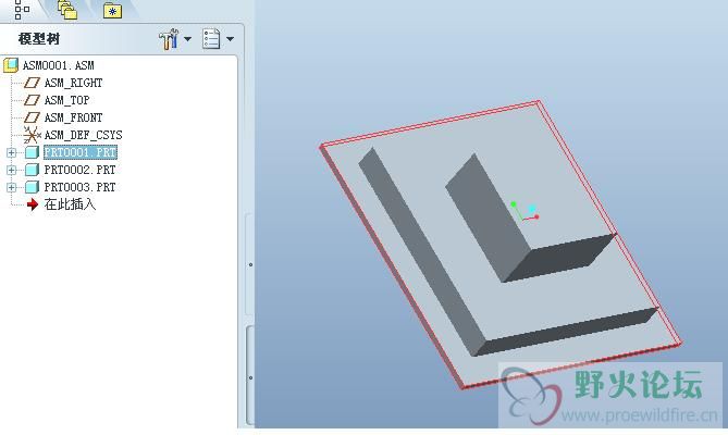

请教各位,我能不能在装配模式下,把装配的几个零件变成一个零件;
附图如下:

 楼主| 发表于 2010-9-9 20:20 | 显示全部楼层
有啊 这只是个例子,我要做的可能是几十级的铁心,把铁心图倒入ansoft时需要对铁心赋予材料,把它变成一个整体了就省时间了

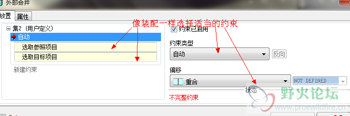

装配下好像是没有这样的功能,
但是在零件模式下是可以的
用“插入”下的“共享数据”----->“合并继承”
然后选择自己需要的零件,
最后再使用适当的约束将零件放到合适的位置就OK了!
试试看!

不能在装配里面搞
先单个打开
插入--共享数据--从其它模型合并
