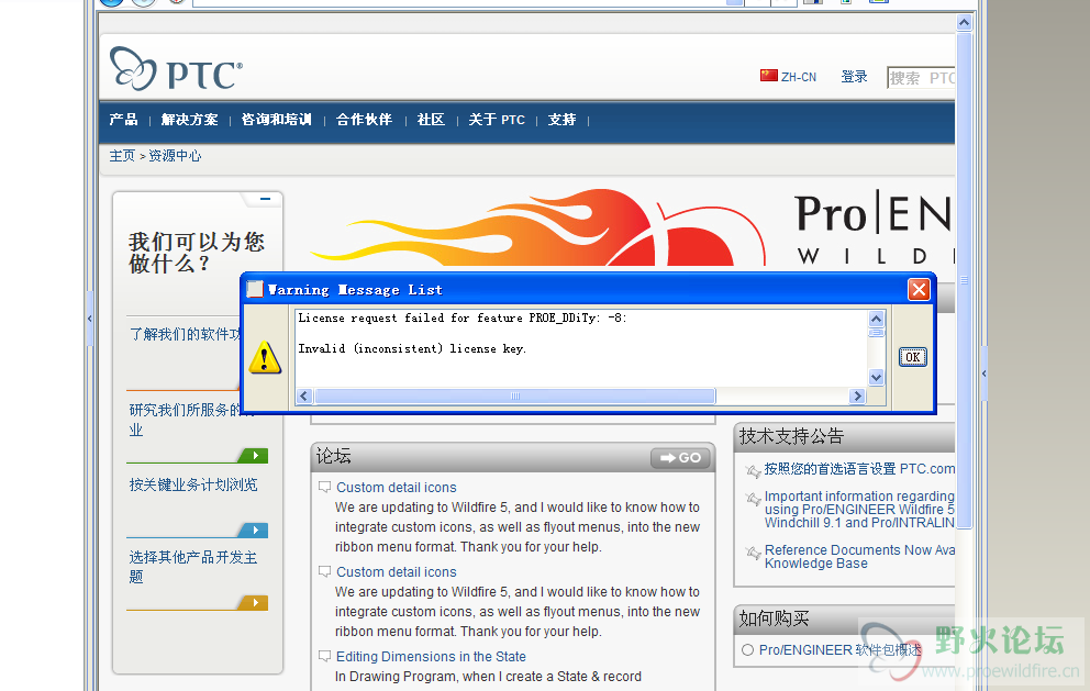

[求助] 为何安装PROE wildfile 4.0之后打开出现下面的对话框点OK之后就关闭了
发表于 2010-9-9 18:14 | 显示全部楼层 |阅读模式
安装完了打开之后弹出一个对话框说主机ID不对怎么回事?可是我是按照教程上面安装的啊,破解文件里面的ID KEY都修改了啊
,求高人指点,非常感谢~~·

      自己到“野火”先生的专题帖中去“对号入座”,找相应的解困方法:
     【Pro/Engineer wildfire 软件下载、安装教程、常见问题贴索引 [2010-3-28更新]】,
      http://www.proewildfire.cn/thread-4774-1-1.html

谢谢,但是我照帖子上面的修改了没反应啊,还是这样的问题,该如何解?急盼解决办法,谢谢各位大虾~~~~

如果是笔记本用户,仔细对照生成器上的网卡号和安装界面左下角网卡号是否一致,如果不一致,请手动修改为安装界面左下角的网卡号,生成器不是万能的。
