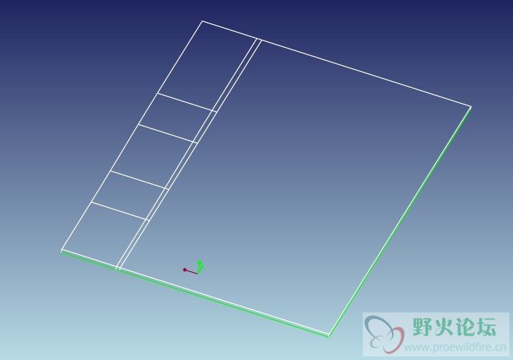

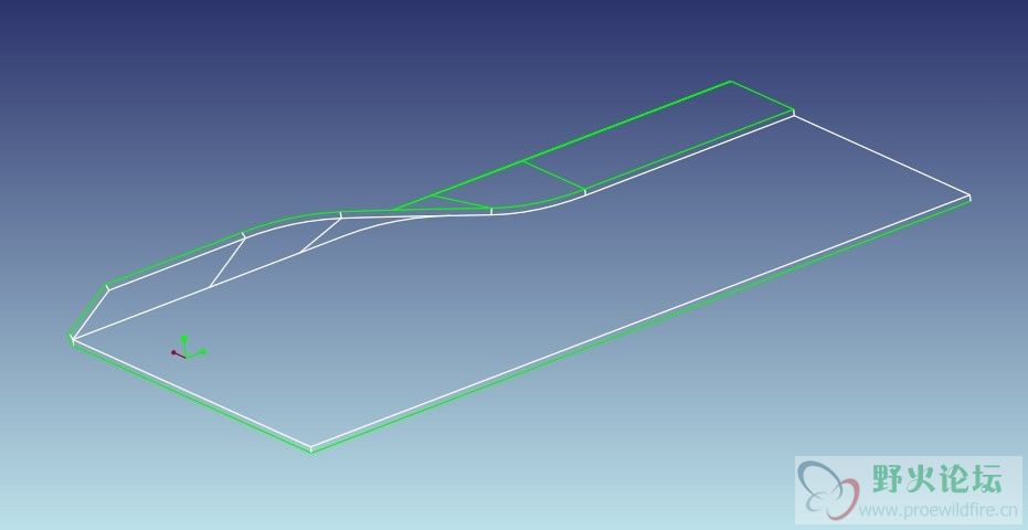

发表于 2010-9-10 16:27 | 显示全部楼层
5.0 M040的 PRT
prt0001.prt.rar (78.94 KB, 下载次数: 7)
展平也展好了,把内R改成0.5就能用剖截面驱动展开了
[ 本帖最后由 yfko999 于 2010-9-10 16:36 编辑 ]
