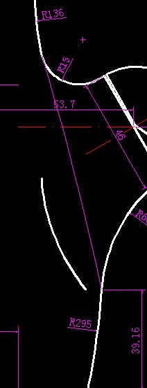

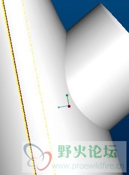

这不是圆弧不知道是不是倒角弄出来,不是倒角弄来的,我不会弄啊。[localimg=109,269]

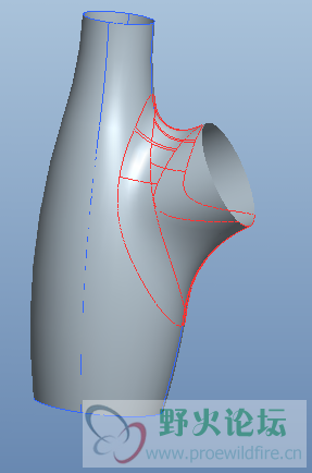

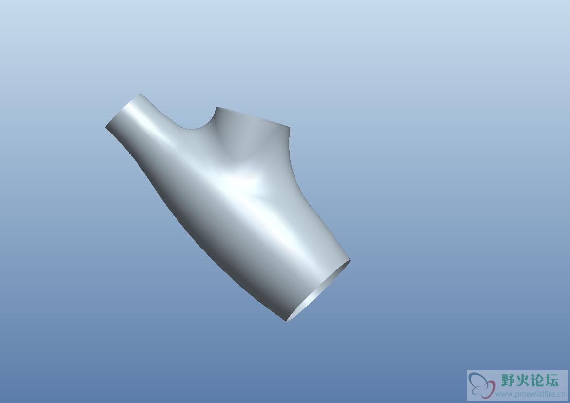

你模型的做法有问题,这个有尺寸要求了你就不能这么做圆角了,你可以先草绘画好尺寸后用边界混合做 这样能保证点尺寸

刚看了一下,我感觉倒圆角就可以了
变半径的
part传上来了,ProE5.0Mo40的
solution2.prt.rar (77.47 KB, 下载次数: 31)
