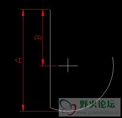

如下图(一条竖直线和一段圆弧),我想在草绘中标尺寸A,但是PRO/E中总是标成尺寸B,请问该怎么搞就能标成尺寸A了,谢谢

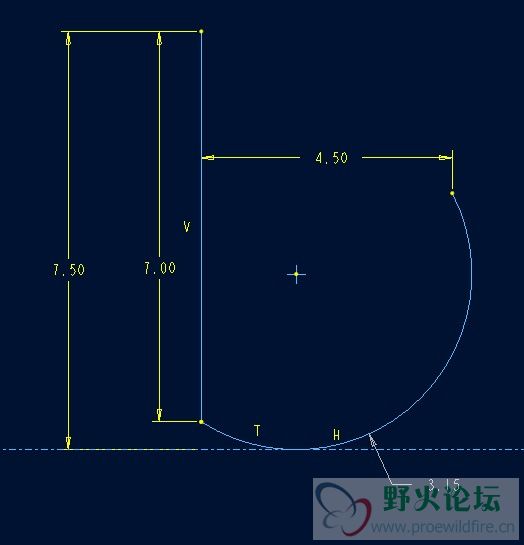

那你画一条相切中心线,然后标上面那个点到下面相切中心线的距离

哈哈我给你截个图吧
下面加条横的中心线
