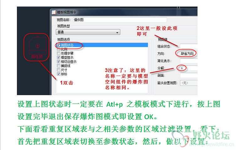

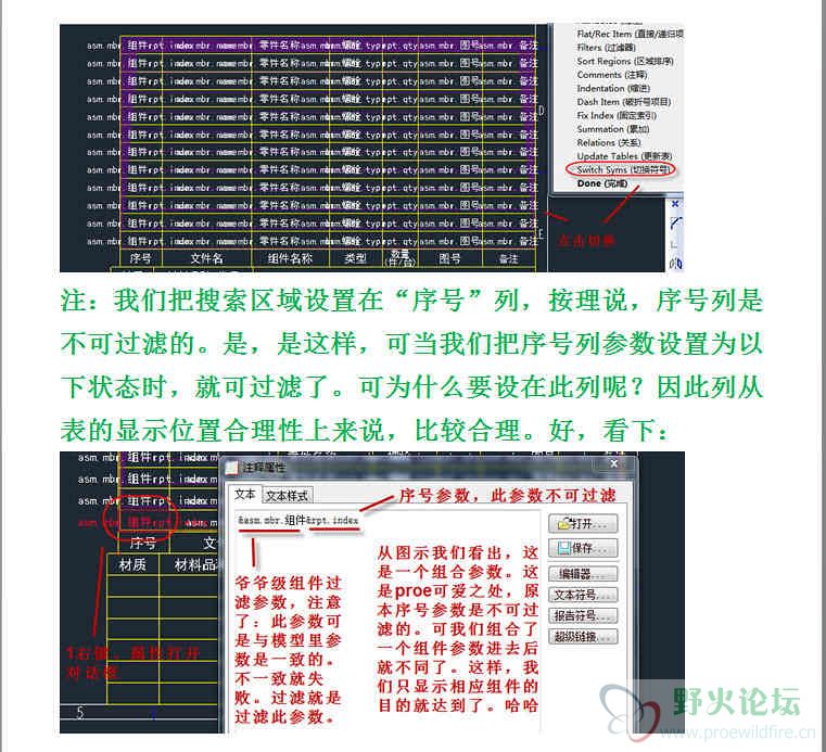

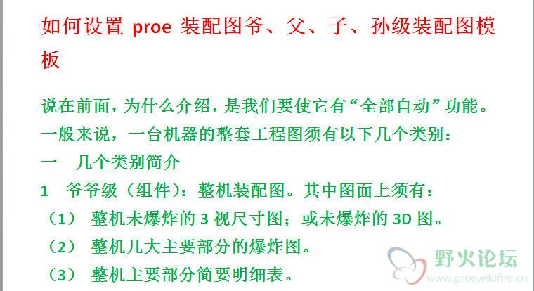

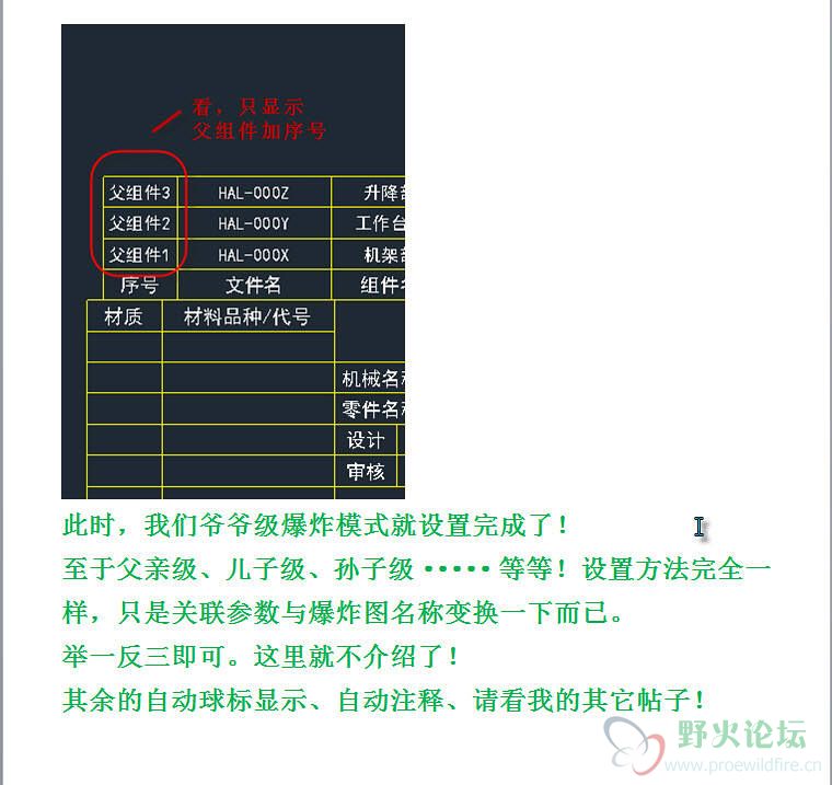

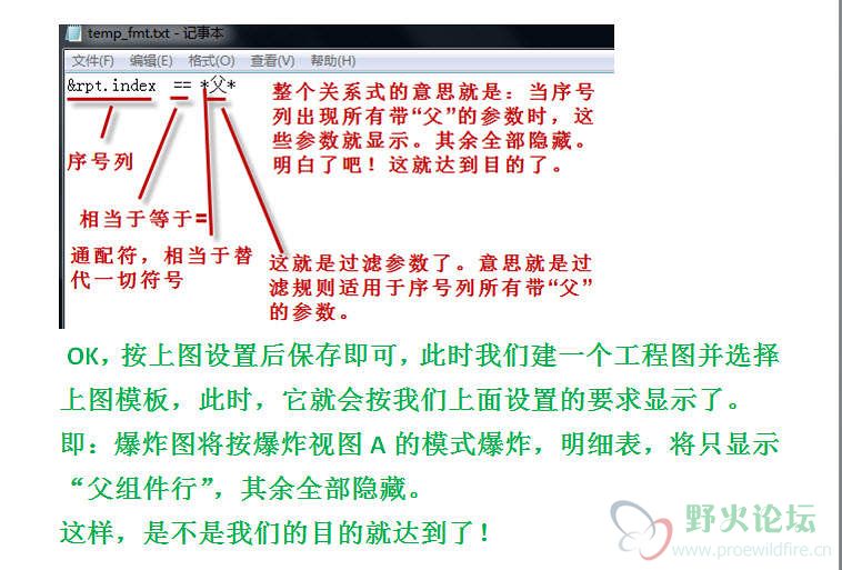

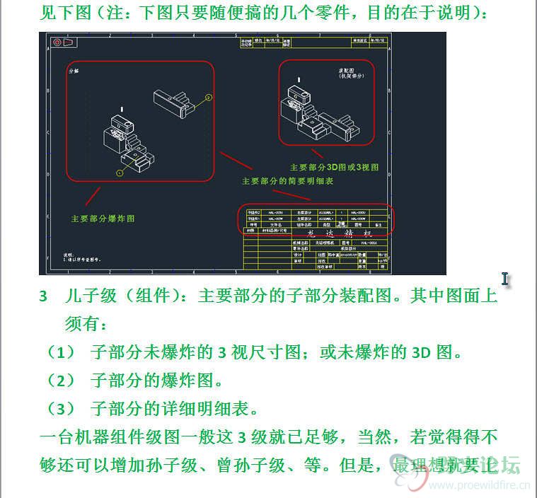

如何设置proe装配图爷、父、子、孙级装配图模板                                 陈中富 2010年9月8日
