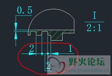

特别是怎样把尺寸线的一个箭头变成一个小圆点,谢谢大家指教!

在箭头处右键→箭头样式→实心点
发表于 2010-9-8 17:45 | 显示全部楼层
嗯嗯,楼上的已经正确了

箭头问题已经解决了,但尺寸线水平不知道怎么设置?
