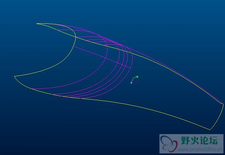

如图 所示 我如何才能把一个面组上那么多的小块面变成一个面(就是在很多小面那是由一个边界混合做成的) 请高手指点。

先把曲线做成一整条的再用边界混合试试

在边界混合界面下,选择目的链就可以一下把所有的边都选上了

你若不是为了保证精度的话,就不要用那么多的曲线,
再说,这样的东西应该可以一次混成的

楼主下次 问题问清楚
你这不是混合的问题
方法:你把所有的小面选上 然后点合并工具,容易出错,出错了只能减少所选的碎面数。看图片你这应该是stp的小碎面。
模型做得好,就不容易出错,如果你这些小面都是混合做出来的,在proe里面应该应该不会出错
