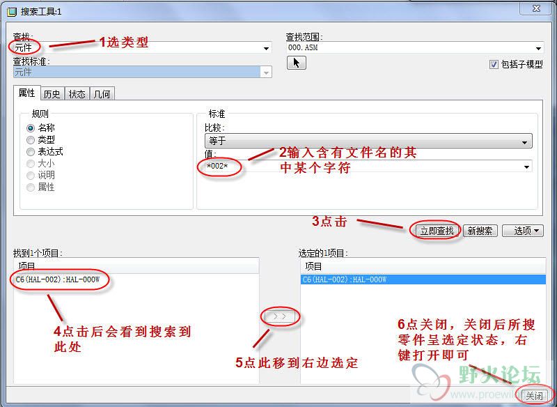

crtl+f   打开对话框从里面去搜索即可!

再给你补充一下吧!
再给你补充一下吧!crtl+f打开下面对话框,做图示操作,看下:

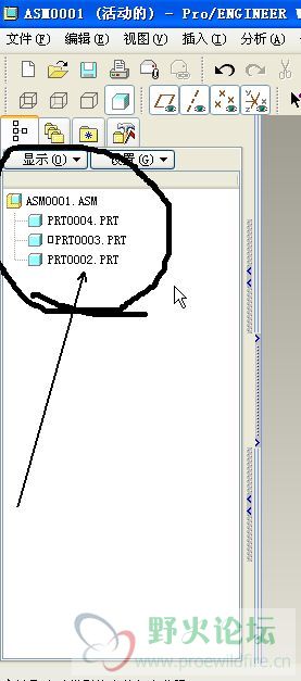

模型树中不是很清楚吗?所有的零部件都可以在这里找到。

原帖由 xxshilizhi 于 2010-9-8 16:21 发表
当你遇到包含4、5百个,甚至5、6百个零件组件的时候!你就明白crtl+f的可爱了!哈哈······
