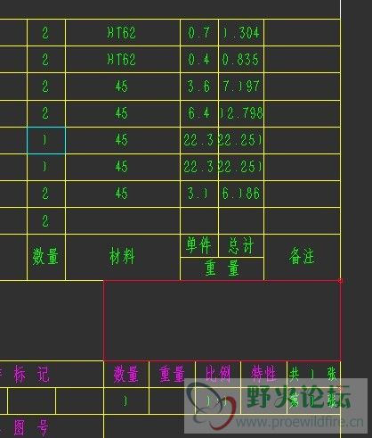

可以看图,现在我明细表里的单重和总重都显示了,但是我想讲明细表里的所有总重加起来然后填入标题栏里的品红色重量字体的下面(填总重量),因为各个零部件材质不一样,密度也不一样,如果直接算组件总重,难免质量不准确,而通过此方法就可以保证质量准确,希望高手能理解内容,并解决此问题,我相信很多朋友都遇到这个问题!

楼主,其实简单的很.你只要在组件的重量栏输入&pro_mp_mass就可以了,就是这么简单.当然象3楼利用累加也可以,就看你愿意怎样了.

楼主你的总重量,搞定了吗?能否分享下经验
3层说:累加可以
6层说:&pro_mp_mass  也可以
但是不会用啊
我所有单重的质量都算出来了,但是总质量还没有头绪。
