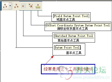

基准点的创建,一般有以下几种方法

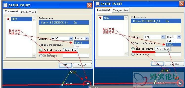

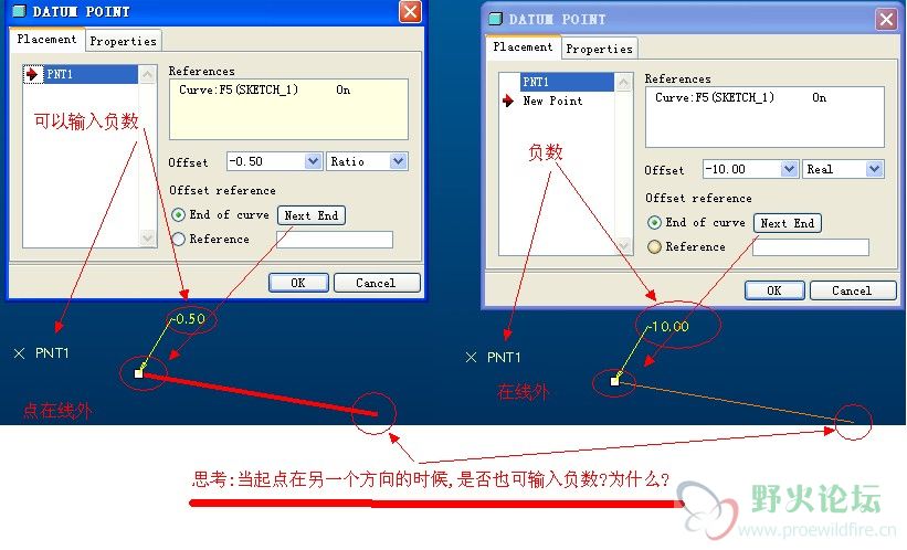

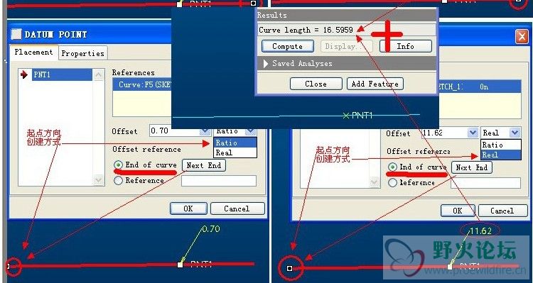

基本点的创建包含
1.点在线上
[ 本帖最后由 daivone 于 2010-9-8 20:49 编辑 ]
世上有难事,不怕苦心人!
2000
187
修练中
2544
优秀斑竹勋章热心助人勋章宣传大使勋章斑竹勋章希望之星勋章

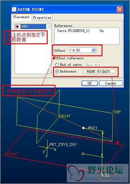

 楼主| 发表于 2010-9-8 00:51 | 显示全部楼层
继续点在线上
世上有难事,不怕苦心人!

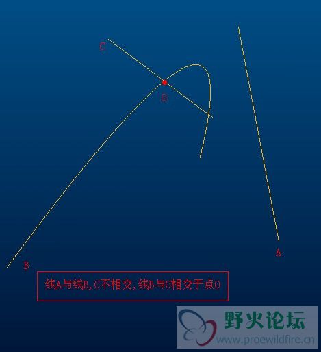

 楼主| 发表于 2010-9-8 00:53 | 显示全部楼层
2.线与线相交产生点
此点作以下补充,当一条线与另一条线有两个交点时,用两线相交产生点时,依近端产生点.即鼠标所点的最近的一端
[ 本帖最后由 daivone 于 2010-9-8 20:59 编辑 ]

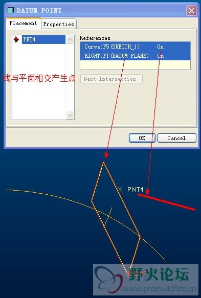

 楼主| 发表于 2010-9-8 00:55 | 显示全部楼层
3.线与平面相交产生点
[ 本帖最后由 daivone 于 2010-9-8 20:54 编辑 ]

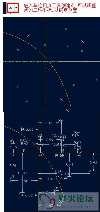

 楼主| 发表于 2010-9-8 00:57 | 显示全部楼层
草绘点工具

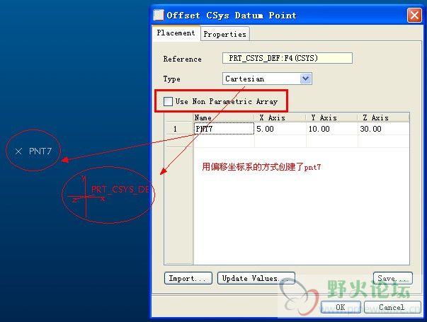

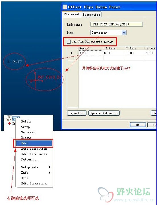

 楼主| 发表于 2010-9-8 01:01 | 显示全部楼层
偏移坐标系
受限于图片的大小,上传压缩档
[ 本帖最后由 daivone 于 2010-9-8 01:04 编辑 ]

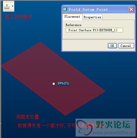

 楼主| 发表于 2010-9-8 01:05 | 显示全部楼层
域基本点工具
