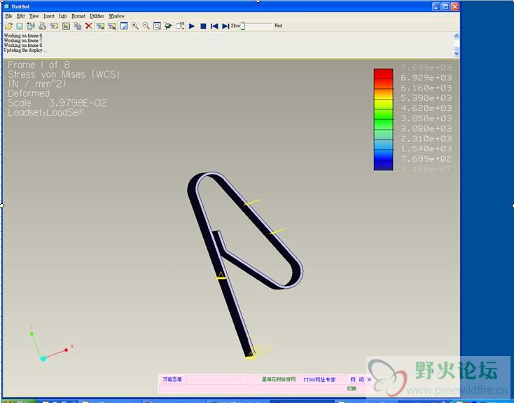

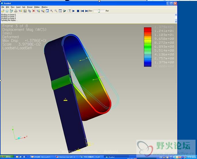

一个端子(如图一)在受到挤压的时候,出现了不相干(如图二)的情况
该怎么解决呢?(希望是接触后挤压效果,而不是不相干)

应该是需要对发生干涉的那个面 先进行定义  ANSYS 是这样的 PRO/E 不知道可不可以
发表于 2010-9-8 15:53 | 显示全部楼层
你要定义接触先

原帖由 yunyihu 于 2010-9-8 15:53 发表
你要定义接触先
确实,需要定义接触,然后那两个面就会根据受力的大小,在该接触的时候就接触了。

一个是定义接触,施加力过大也可能产生你说的情况。
