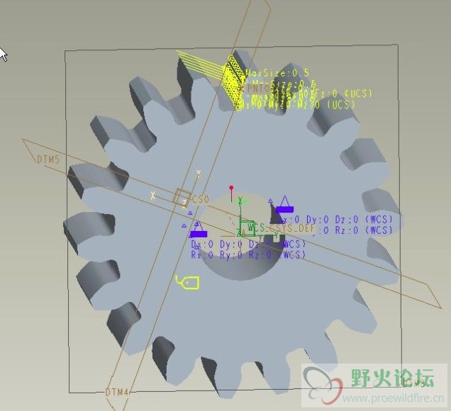

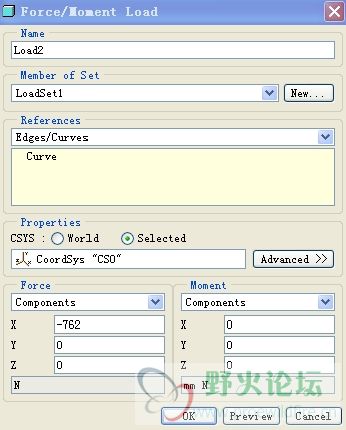

施加载荷
施加载荷

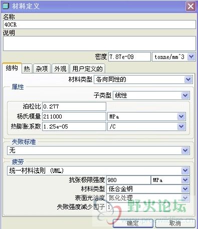

材料定义
材料定义

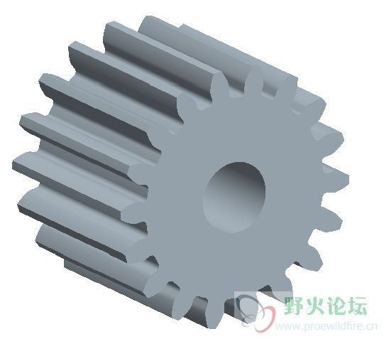

直齿轮模型
直齿轮模型

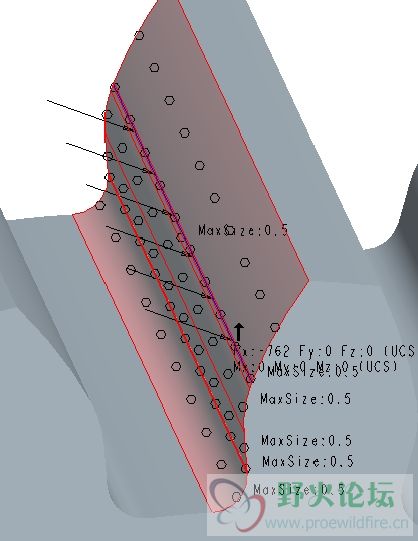

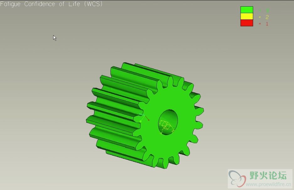

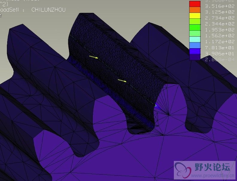

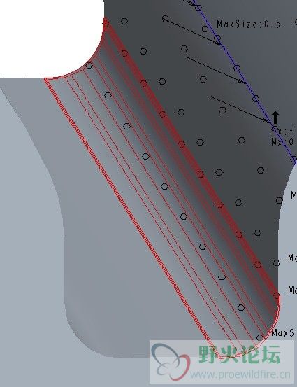

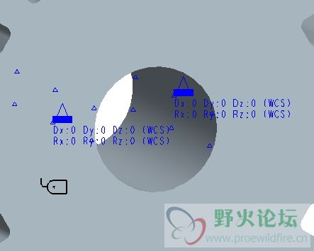

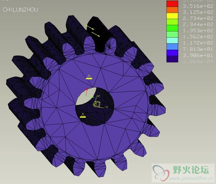

用ProE4.0在Mechanic环境下做齿轮的疲劳分析,但是结果不是很满意,那位高手过来看看问题出在哪里了??感激不尽!!
齿轮约束
齿轮约束

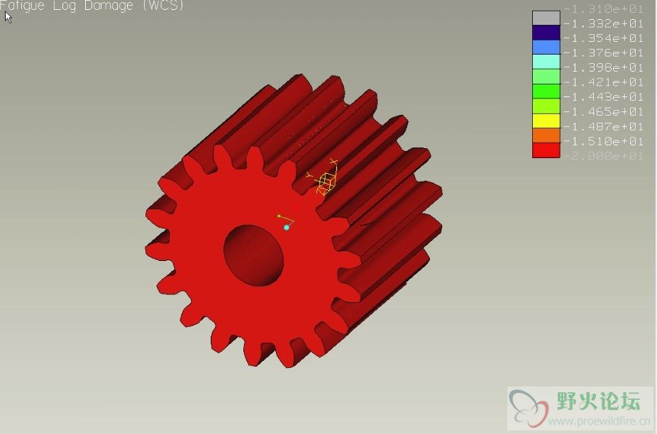

疲劳损伤分析结果
疲劳损伤分析结果

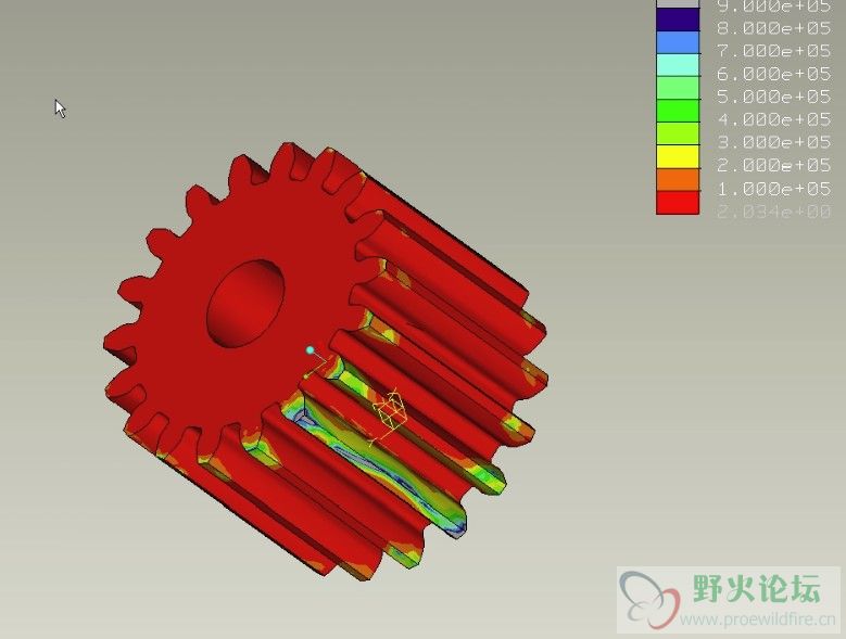

静力分析结果,齿根出的应力很不明显啊
静力分析结果,齿根出的应力很不明显啊

你用对称来试一试

这网格是不是有点粗了?

使用curve会导致应力集中,真实的齿轮应力分析不是这样设置的
