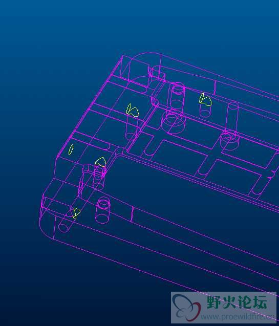

一个igs转过来的图档想转为实体,水路处的破面不知道怎么搞,请高手帮助!

水路上的破面可以应该很好补的啊 实在不行可以把破面删除后把破孔补好,然后自己重新画运水

我会过来看了下你的图片发现 你的图破面是 水路丢失了,两种方法
1.重新转图(你这个图应该是别的软件转过来的)
2.自己手工画上  每条水路都是直的  而且两头都有曲线还画不出来呀
更多的补破面方法有很多 不通的破面有不同的方法,多补补就知道了
我补破面的常用的方法是 软件带的破面修复工具 (此工具特别费机器,一般配置的机器弄不好就软件就自动关闭了应为用的proe大部分都是盗版)
一个很重要的原则就是  如果破面或未合并的间隙在一个整体上就想办法把这个破掉的地方分离开 再合并

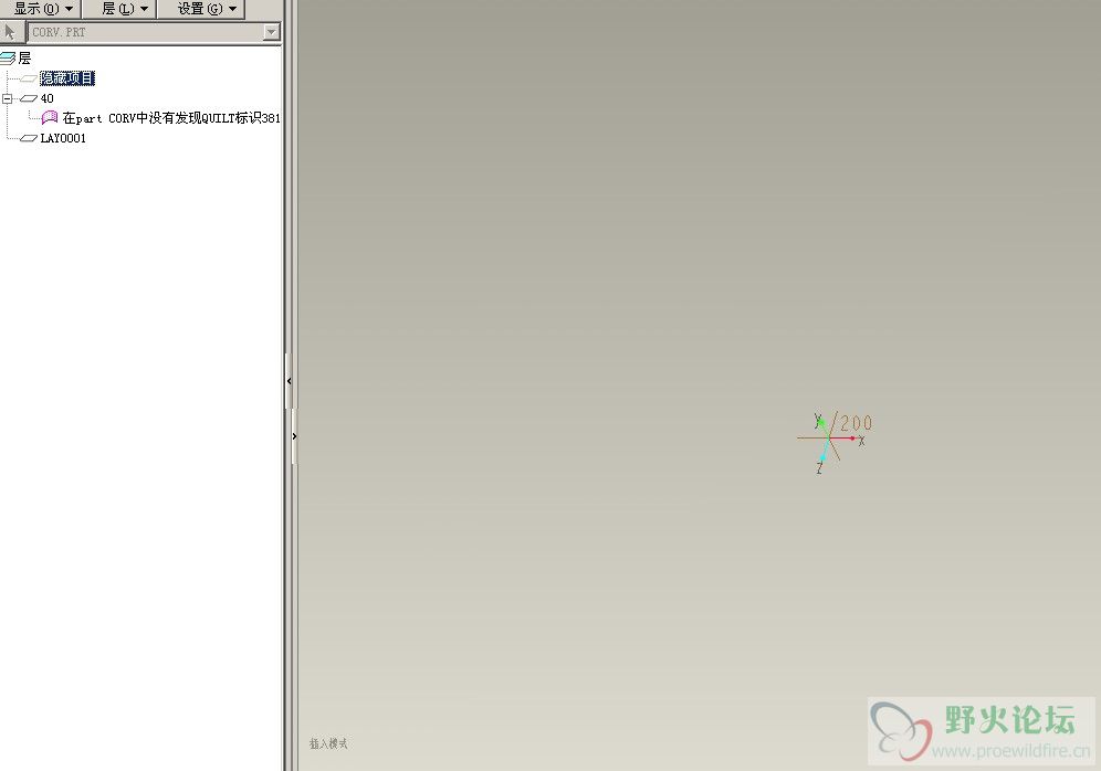

我找了一些补面的教程,问题解决了,楼上应该是没有在模型树中把在此插入拉下来吧,谢谢楼上热心的解答!
