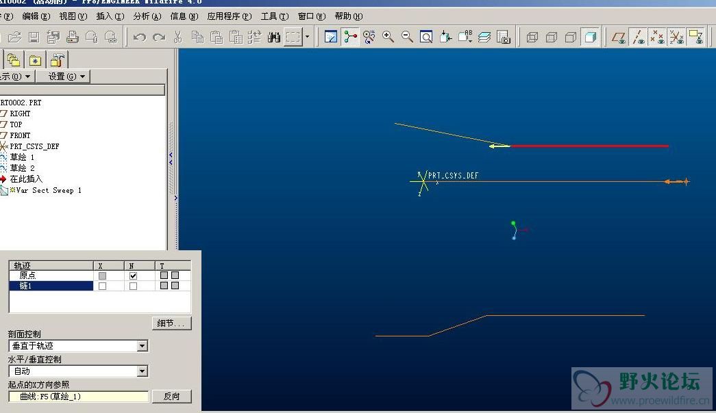

我想选择最上方整个一条线为x向量轨迹,可是只能选择一半,怎么解决下,大家讨论下啊!可变剖面扫描的,呵呵
 楼主| 发表于 2010-9-7 18:21 | 显示全部楼层
又试了一下,如图,把上边的线也选上,然后在左边框里的x处打钩,能达到目的,还有什么方法么》?

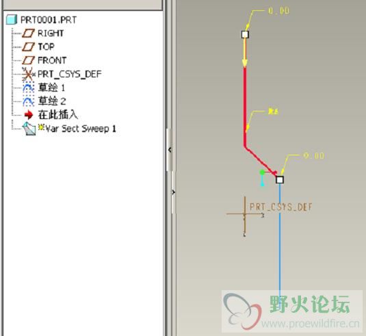

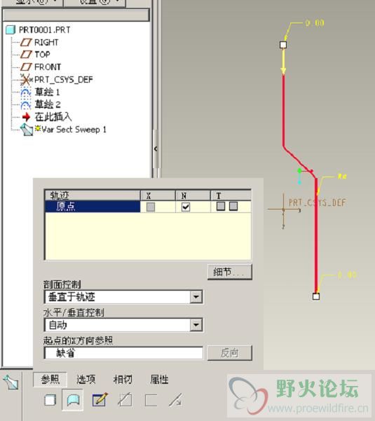

多重选择时,请按shift键即可。
按压shift前
按压shift后
